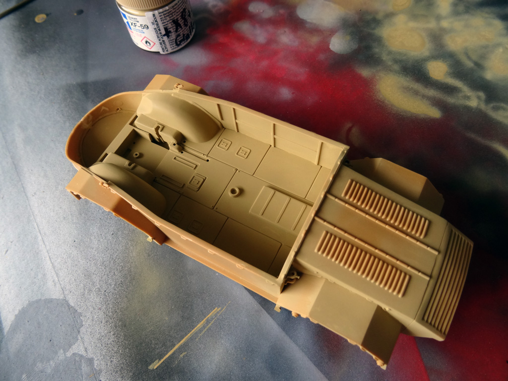

après avoir réalisé sa petite sœur au 1/72 il y a quelques années, je m'attaque au kit de la Sahariana au 1/35. Pour le montage, j'ai décidé de suivre les recommandations du livre du GMT d'Enrico Finazzer et Luigi Carretta dédié aux camionnettes du Regio Esercito, même si je n'ai pas trouvé de preuve photo sur tous les points évoqués.

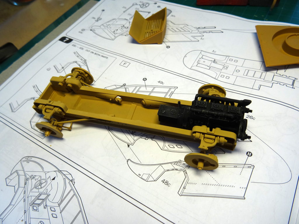

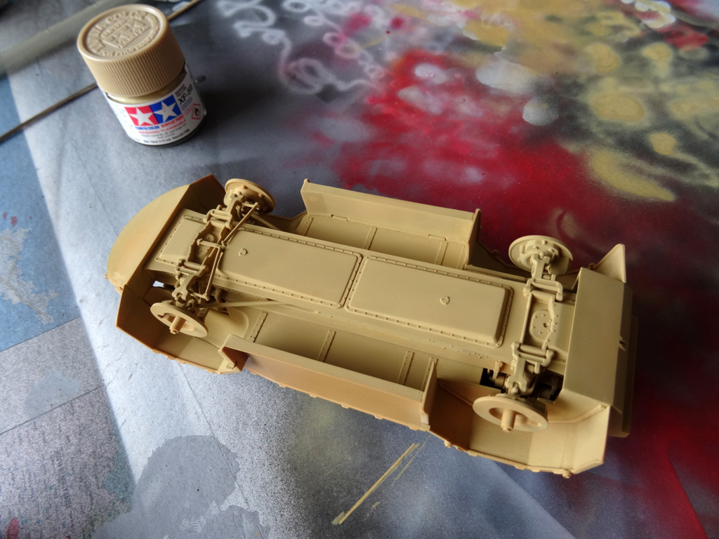

On commence par le châssis sur lequel j'ai obturé les deux trous oblongs arrière destinés au passage des arbres de transmission, le livre du GMT indiquant clairement que la Saharina avait abandonné la traction intégrale de l'AB 40/41. De même pour la direction arrière qui a été supprimée.

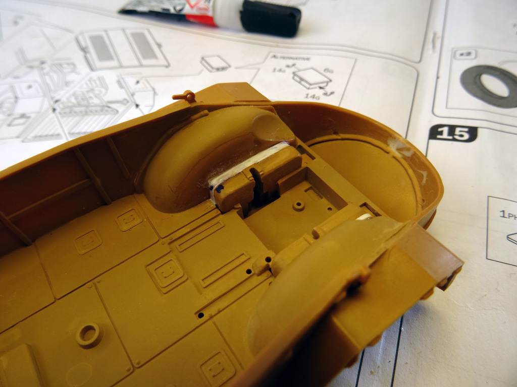

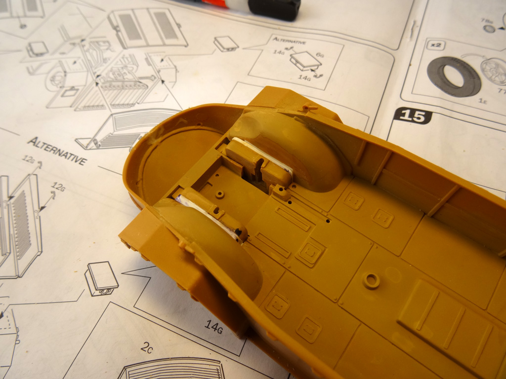

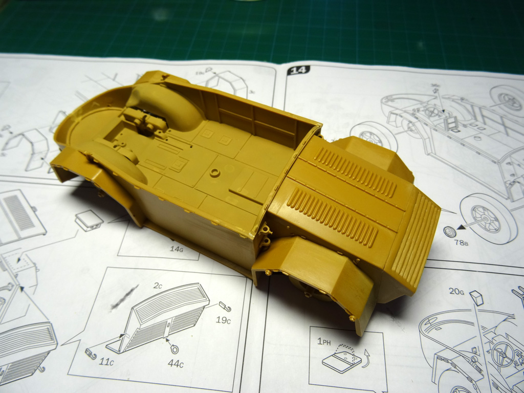

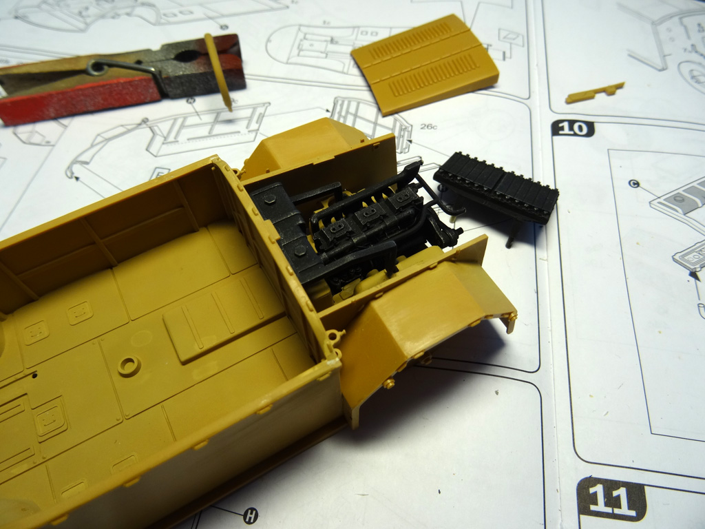

Le moteur en résine est monté et peint sans s'attarder sur le vieillissement puisqu'il sera presque invisible une fois le compartiment moteur fermé. La carrosserie est ensuite assemblée, et l'espace entre les ailes avant et la plancher comblé par de la carte plastique. Cette zone restera en effet bien visible même après avoir mis en place la plage avant.
